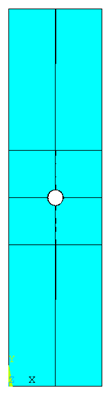

  9. [Main Menu] > [Preprocessor] > [Modeling] > [Operate] > [Booleans] > [Subtract] > [Volumes]をクリックします。
  10. 手順 4 と 5 で作成した 8 つのブロックを選択し、[OK]をクリックします。差し引く体積を選択するプロンプトが表示されたら円柱を選択し、[OK]をクリックします。プレートは次のように表示されます。
  11. ジオメトリを完成するには、8 つの体積を結合する必要があります。[Main Menu] > [Preprocessor] > [Modeling] > [Operate] > [Booleans] > [Glue] > [Volumes]をクリックします。8 つの体積を選択し、[OK]をクリックします。
