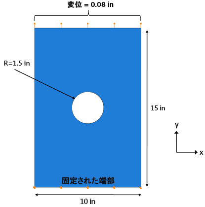

問題は、中心に穴の開いたフラットな複合プレートで構成されます。このプレートの一方の端には固定の境界条件が適用され、もう一方の端には変位制御された荷重 0.08" (プレート長さの 0.53%)が適用されます。プレートの材料は IM7/8552 です。レイアップは [0/±45/90]s、層厚さは 0.005" で、その結果プレート厚さは 0.04" になります。メッシュのシード サイズは 0.2 で、低減積分連続体シェル要素(SC8R)が使用されます。寸法、境界条件、および荷重を以下に示します。モデルが作成され、有限要素解析が完了すると、結果を表示および解釈するための手順が提供されます。
