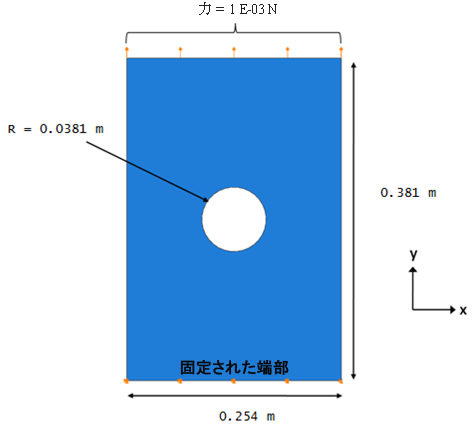

この問題は、一方の端に固定境界条件、および他方の端に最大荷重 0.001 (N)がかかった、中心に穴がある平坦な複合材料プレートで構成されます。このプレートは一方向複合材料で作成されています。レイアップは [0/±45/90]s、層の厚さは 0.000127 m、その結果プレートの厚さは 0.001016 m です。荷重比 Smin/Smax は 0.1 で、荷重の周波数は 10 Hz です。メッシュのシード サイズは 0.006 で、低減積分の 8 節点のアイソパラメトリック ブリック要素が使用されます。寸法、境界条件、荷重を次に示します。
