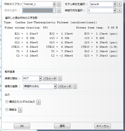

次の手順では、プレート用にユーザ材料を作成し、[複合材料を作成]プラグインを使用して進行性破損解析を要求します。
- メイン ツールバーからを選択します。[複合材料を作成]プラグインが表示されます。
- マテリアル ライブラリのリストから、前のセクション、Tutorial_1 で作成した材料を選択します。
注: この材料に固有の単位系依存の工学定数がダイアログ ボックスに一覧表示され、確認できます。
- [モデル単位を選択]リストから[lb/in/R]を選択します。
- 4 つの単位系から選択します。既定の単位系は N/m/K です。
- 繊維方向として 1 を選択します。
- 繊維方向として 2 も使用できますが、1 方向とは異なる複合材料のレイアップ方向が必要になります。一般的な規則として、モデル間で一貫性を維持するために、繊維方向として 1 を使用することをお勧めします。ただし、複雑なモデル ジオメトリと断面方向の制限の組み合わせにより、Abaqus で方向 1 を繊維方向とする方向を作成できない場合があります。このような場合は、繊維方向として 2 方向を使用する必要があります。
- [解析基準]および[出力]オプションに対する残りの既定の設定を受け入れます。
- ダイアログ ボックスは次のように表示されます。
- [OK]をクリックします。
これらの手順を完了すると、ユーザ材料が作成されます。この材料は、プレートの複合材料レイアップを定義するために使用されます。
