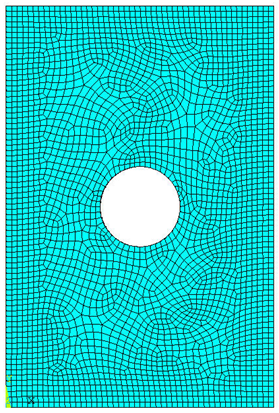

複合材料プレートのメッシュ作成では、0.2 のグローバル シード サイズを使用します。このサイズを使用することで、破損の場所と伝播を特定するのに十分細かく、かつ短い解析時間を実現するのに十分粗いメッシュを確保できます。
  1. [Main Menu] > [Preprocessor] > [Meshing] > [Mesh Tool]をクリックします。
  2. グローバル シード サイズを設定するには、[Global Size Controlsl]の横にある[Set]ボタンをクリックし、[SIZE]入力ボックスに 0.2 と入力し、[OK]をクリックします。
  3. [Hex]および[Sweep]ラジオ ボタンを選択し、[Sweep]ボタンをクリックします。
  4. グラフィックス ウィンドウでパーツを選択し、[Volume Sweeping]ダイアログ ボックスで[OK]をクリックします。パーツにメッシュが生成され、メッシュは次のように表示されます。
