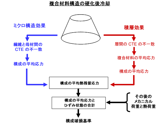

ミクロ構造効果
室温、T=Tamb で、孤立した荷重および拘束がない一方向複合材料層の繊維および母材構成には、非ゼロの応力状態があります。これは、硬化温度 T=Tcure から環境温度 T=Tamb への複合材料の硬化後冷却によるものです。孤立した複合材料層では、これらの熱残留応力は、母材構成と繊維構成の熱膨張係数の違いによってのみ発生します。通常、繊維強化複合材料層の硬化後冷却時には、母材構成は繊維構成よりも大きく収縮しようとします。したがって、母材構成は引張熱残留応力を示し、繊維構成は圧縮熱残留応力を示します。ただし、複合材料の平均応力状態はゼロです。これらの構成の熱残留応力は、後続の複合材料層の熱機械的荷重中に構成全体の応力状態に寄与するため、構成破損が発生する荷重に影響を与えます。
積層効果
複合材料層が、硬化後冷却中の積層に埋め込まれている場合、複合材料層で追加の熱残留応力が発生します。これは、問題の層とその近隣の層間の熱膨張係数の違いにより発生します。孤立した複合材料層とは異なり、このタイプの層間の作用は、層レベルでの複合材料の平均応力状態を非ゼロにします。つまり、層では複合材料の平均熱残留応力が発生します。これらの応力は、後続の熱機械的荷重中に繊維と母材全体の応力状態に寄与する、繊維と母材の平均熱残留応力に分解できます。したがって、応力は構成破損発生時の荷重に影響します。
構成材料レベルでのこれら 2 つのソースの熱残留応力を、次に図解しています。構成の熱残留応力が、通常の外部の機械的および構造の熱荷重の適用によって生成される構成の応力に追加されることを示しています。

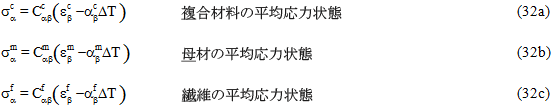

方程式 32a-c は、一方向複合材料、母材構成材料、および繊維構成材料の線形化熱機械的構成関係(セカント定式化)をリストしています。
方程式 32a では、1 点()における複合材料全体のひずみ状態が、構造有限コードによって直接提供されています。一方、方程式 32b と 32c では、1 点( および )における構成全体のひずみ状態は、 の MCT 分解を使用して決定されます。温度依存の複合材料では、剛性()と熱膨張係数()はどちらも、現在の温度 T、および繊維と母材の構成材料の現在の破損状態に依存します。温度に依存しない複合材料では、剛性()と熱膨張係数()はどちらも、繊維と母材の構成材料の現在の破損状態のみに依存します。

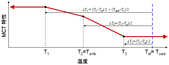

MCT 複合材料特性の指定
方程式 32 および 33 も、複数の温度における複合材料の特性指定プロセスで使用されます。下図は、温度依存複合材料の 3 つの異なる温度 T1、T2、T3 における特性を指定する一般的な場合を説明しています。ここで、T1<Tamb、T2=Tamb および Tamb<T3<Tcure。また、MCT 特性指定プロセスで、温度変化 ΔT (方程式 33 で計算)が 3 つの温度における複合材料のマイクロメカニカル解析に含まれることを示しています。特性指定プロセスで、これらの課せられた温度変化は構成破損係数の決定に影響を与えます。たとえば、マイクロメカニカル モデルを機械的に測定破損荷重レベルにロードした場合、構成材料内の破損応力状態は、機械的荷重と課せられた温度変化両方の影響を受けます。
