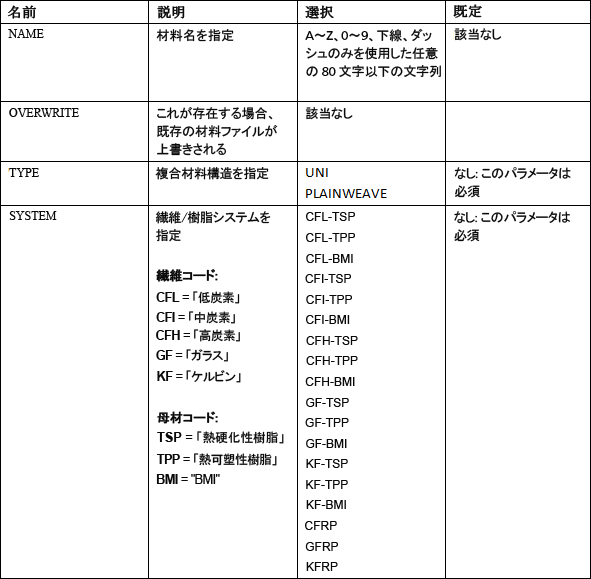

*MATERIAL
少なくとも 1 つの *MATERIAL キーワードが存在する必要があります。このキーワードは、解析する新しい材料を定義します。

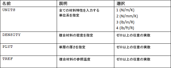

*MATERIAL
UNITS, DENSITY, PLYT, TREF
パラメータ
注: 標準の CFRP、GFRP、KFRP 複合材料システムは、*MATERIAL キーワードでサポートされるパラメータです。特定の繊維または母材システムを指定するには、上記にリストした繊維および母材コードの適切な組み合わせを使用します。特定の繊維および母材コード(つまり、CFL-TSP)のみが、バージョン 2015.1 以降ではサポートされています。

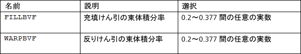

*BVF キーワードは *MATERIAL の子で、平織物材料のために存在する必要があります(注意: バッチ モードでは朱子織り材料はサポートされません)。 このキーワードは束体積分率情報を提供します。
*BVF
FILLBVF, WARPBVF

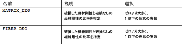

*DEGRADATION
*DEGRADATION キーワードは *MATERIAL の子で、平織物材料のために存在する必要があります。 このキーワードは、母材構成と繊維構成のバージン剛性に対する破損剛性の比率を指定します。
*DEGRADATION
MATRIX_DEG, FIBER_DEG
パラメータ
なし
データ

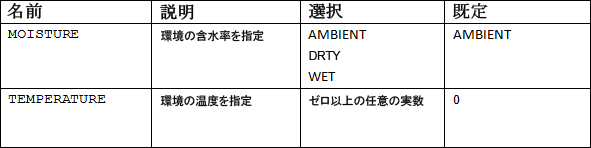

*ENVIRONMENT, MOISTURE=AMBIENT/DRY/WET, TEMPERATURE=TEMP

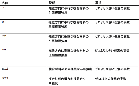

*STRENGTHS キーワードは *ENVIRONMENT の子です。 一方向複合材料の場合、*STRENGTHS キーワード データは次のようになります。
*STRENGTHS
T1, C1, T2, C2, S12, S23

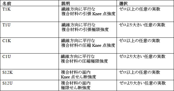

平織物複合材料の場合、*STRENGTHS キーワード データは次のようになります。
*STRENGTHS
T1K, T1U, C1K, C1U, S12K, S12U

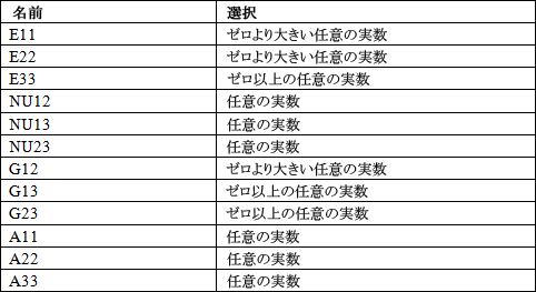

平織物複合材料の場合、材料は直交異方性を持つことが想定されます。すべての材料特性が既知の場合は、それらの特性を指定することができます。そうでなければ、E33、NU13、NU23、G13、G23、および A33 の各特性は 0 として指定することができ、その場合は CMM によって計算されます。平織物複合材料の *LAMINA のデータは次のとおりです。
*LAMINA
E11, E22, E33, NU12, NU13, NU23, G12, G13, G23, A11, A22, A33
パラメータ
なし
データ

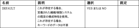

*FIBER
*FIBER キーワードは *ENVIRONMENT の子で、必須です。 このキーワードは、繊維構成の開始の弾性定数を指定します。繊維は 2-3 平面に対して横方向等方性を持つことが想定されます。
*FIBER, [DEFAULT]

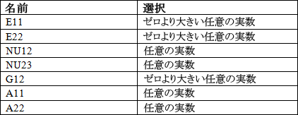

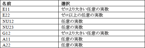

E11, E22, NU12, NU23, G12, A11, A33
パラメータ
データ

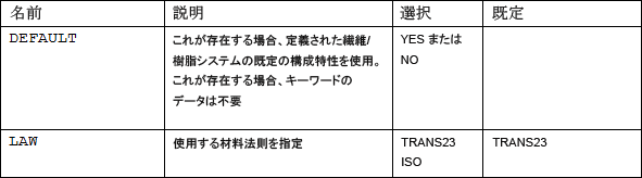

*MATRIX
*MATRIX キーワードは *ENVIRONMENT の子で、必須です。 このキーワードは、母材構成の開始の弾性定数を指定します。
*MATRIX, [DEFAULT], [LAW=TRANS23/ISO]
LAW=ISO の場合、*MATRIX キーワードのデータは次のとおりです。
*MATRIX, LAW=ISO
E, NU, A
パラメータ
データ

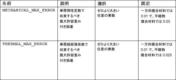

*SOLVE
1 つ(1 つのみ)の *SOLVE キーワードが存在する必要があります。このキーワードは解析および出力プロセスの設定を指定します。
*SOLVE, MATDIR=MATDIR
MECHANICAL_MAX_ERROR, THERMAL_MAX_ERROR
パラメータ
データ

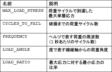

*SNDATA
*SNDATA キーワードは *FATIGUE の子です。 このキーワードは、S-N 疲労データの定義を開始します。
パラメータ
なし
データ
最適化を実行するには、0-2 荷重角度の少なくとも 2 つのデータ行と、 2-90 荷重角度の 2 つのデータ行が必要になります。
