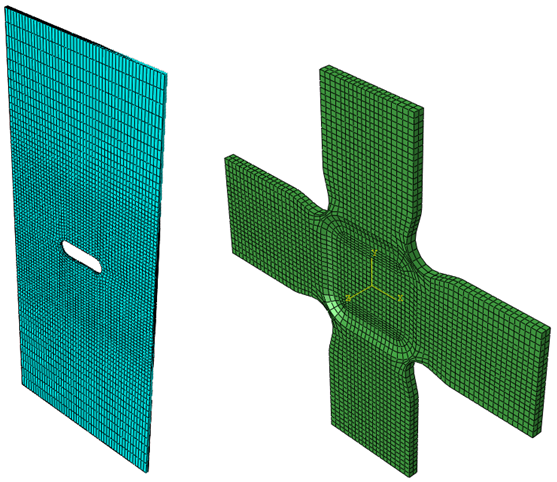

このチュートリアルでは、大ノッチ試験用断片に引張荷重がかけられたときの破損について調べます。一方向材料にさまざまな要素の削除基準を使用した結果から、解析の差を確認します。また、2 軸十字型サンプルも検討し、織物複合材料に対して使用できる要素の削除基準についても調べます。
