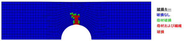

以下の図は、進行性破損機能を使用して解析された [0°/ ±45°]s の一方向復号材料プレートを示します。 これは、MCT 状態変数 SDV1 のコンタ プロットを示し、0° の層における複合損傷状態を表します。青の領域は構成が破損していない(SDV1=1)複合材料を表し、緑の領域は母材構成が破損した(SDV1=2)複合材料を表し、赤の領域は母材構成と繊維構成が破損した(SDV1=3)複合材料を表します。
注: 複合材料の有効な個別の損傷状態の数は、複合材料のタイプ(一方向または織物)、および使用される材料の非線形性フィーチャの特定の設定によって異なります。ある状況について、個別の複合損傷状態の記述およびそれに関連付けられた SDV1 の値は、解析の前処理段階で作成された概要ファイル(*.mct)に書かれています。また、「付録 C」には、さまざまな状況の複合材料によって採用されるすべての個別の損傷状態が記載されています。
