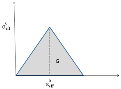

Helius PFA でエネルギーベースの劣化(EBD)機能を使用するには、2 つの値が必要です。
Helius PFA の EBD 機能は、以下に示すように線形劣化モデルを使用します。
上の図から、要素の総エネルギーは次のように表現することができます。
