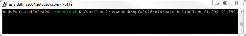

適切な環境が設定されると、ユーザ サブルーチン ライブラリをコンパイルして、Helius PFA とともにインストールされたシェル スクリプトを使用してリンクさせることができます。このシェル スクリプトは、ADSDIR/hpfa2016/bin/make-heliusU.sh に格納されています。ここで、ADSDIR はオートデスク製品の基本的なインストール パスです。目的のソース コードが格納されるフォルダからこのスクリプトを実行して、そのスクリプトに対して各 Fortran ソース ファイルを引数として送信します。たとえば、ユーザ サブルーチンが file1.f90 および file2.f90 ファイルに含まれている場合、ライブラリを作成するコマンドは次に示すとおりです(Helius PFA/usr/local/autodesk/hpfa2016 にイントールされていることが前提)。
すべてが適切にコンパイルおよびリンクされると、作業ディレクトリに libheliusU.so という名前のファイルが生成されます。サポートされるユーザ サブルーチンのリストは、「ユーザ サブルーチンおよび損傷 API」を参照してください。
