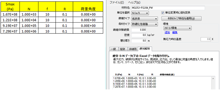

作成している織物材料を疲労解析で使用する場合、[Fatigue]タブに疲労データを入力する必要があります。
P - 疲労データ
このフィールドには、S-N データ点である実験での単層疲労データが含まれます。S-N データ点には次の情報が含まれます。
このデータを使用して Helius PFA の疲労解析で使用される材料の疲労定数を最適化します。最適化を実行するには少なくとも 2 つのデータ点が必要になります。
以下のデータが実験で測定される疲労データとして提供されると仮定します。このデータは以下に示すように GUI に入力されます。
