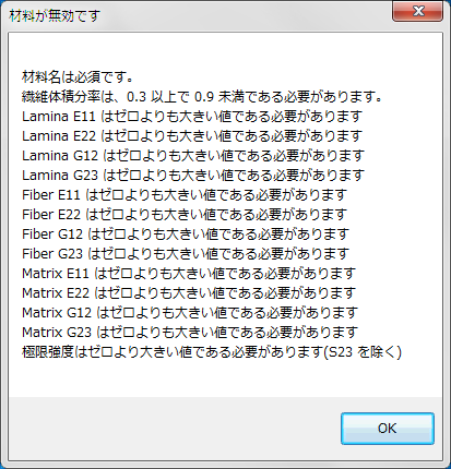

を選択すると、必要なデータが入力済みで適切な制限内にあるかどうかのチェックが実行されます。データの入力に間違いがあると、エラー メッセージが返されます。エラー メッセージの例を以下に示します。
