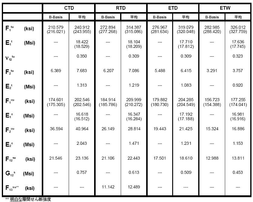

このチュートリアルで使用する材料 T700/2510 の特性 [2] を以下の表に示します。75°F での OHT データを比較するので、RTD 特性を使用するのが適切です。さらに、プレートには引張荷重があるので、材料の特性指定に引張弾性係数を使用するのが適切です。

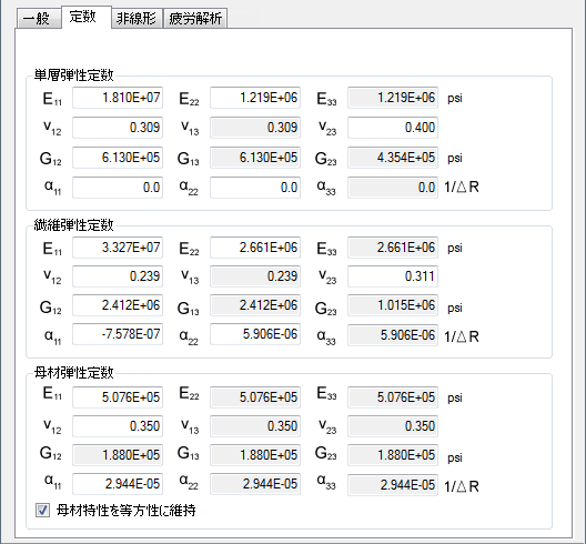

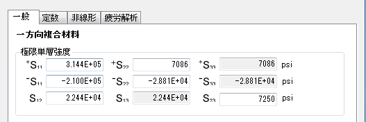

データシートに Helius PFA で必要な特性のいくつかが欠落していることは一般的です。 この場合、データのソースには層内剛性(ν23 または G23)および層内強度(S23)がありません。S23 は必要ありませんが、大きな層内応力が存在する場合には解析に含める必要があります。 特性が存在しない場合は、類似の材料とエンジニアリングの判断に基づいて予測されます。カーボン/エポキシの一方向材料に対する ν23 および S23 の一般的な値[3,4]は、0.4 および 7.25 ksi です。
Helius PFA の MCT 破損基準は単層レベルの応力を繊維および母材応力に分解するので、繊維および母材剛性も提供する必要があります。 正確な繊維および母材特性は、指定の単層特性および体積分率に一致するように繰り返し調整されるので、正確な単層特性ほど重要ではありません。繊維および母材特性が既知で入力されていることが理想的です。ただし、ほとんどの場合特性は不明なので、既定の特性を入力する必要があります。Composite Material Manager では、カーボン/エポキシ、ガラス/エポキシおよびケブラー/エポキシ材料の場合は既定の繊維および母材の値があらかじめ入力されています。
