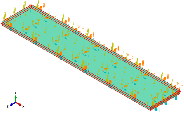

  5. Ply_Coord と呼ばれる 3 点方式を使用して、データム座標系([Tools] > [Datum])を作成します。点 0, 0, 0 を原点、1, 0, 0 を X 軸上の点、0, 0, -1 を X-Y 平面上の点に使用します。
  6. パーツ全体に座標系を割り当てます([Assign] > [Material Orientation])。 方向を以下に示します。
