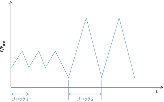

荷重履歴と対応するキーワードの例を、次に示します。
対応するキーワードは、次のようになります。
*FATIGUE, STEP=2
*BLOCK, REPEATS=3
0.1, 0.0
0.3, 0.01
0.1, 0.013
*BLOCK, REPEATS=2
0.05, 0.041
1.0, 0.051
0.05, 0.061
注: 荷重履歴の定義は近似化されますが、各ブロックの定義は、より大きなタイム スタンプを使用して同じ荷重率を定義することで閉じられます。2 番目の *BLOCK コマンドは、1 番目の *BLOCK コマンドの終了(0.013 * 3 回 = 0.039)から時間 0.041 で開始されます。
