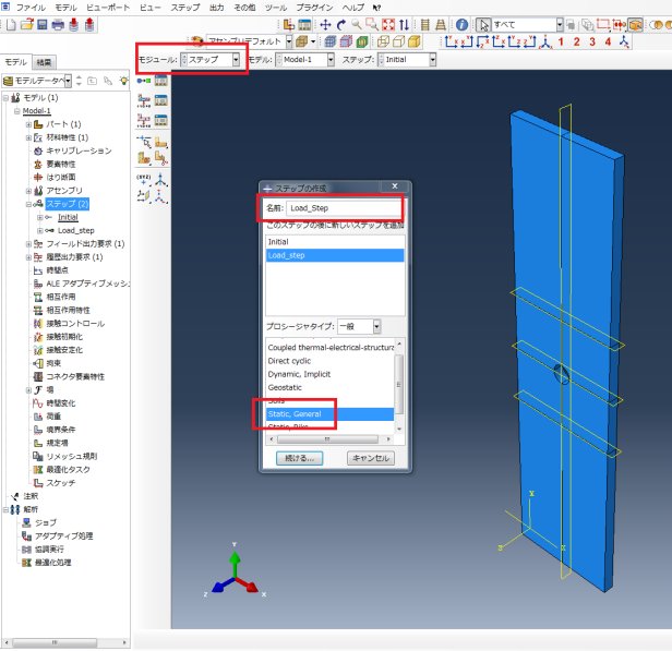

  1. Abaqus/CAE を開き、[Step]モジュール に切り替えます。
  2. Load_Step という名前の新しい静的で一般的なステップを作成します([Step] > [Create])。

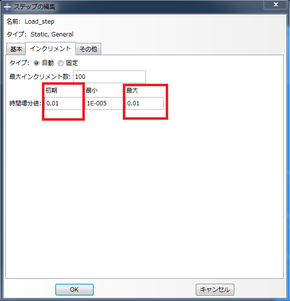

  3. この例では、[Edit Step]ダイアログ ボックスで [Increment size]の[Initial]および[Maximum]を 0.01 に設定します。
  4. [OK]をクリックします。

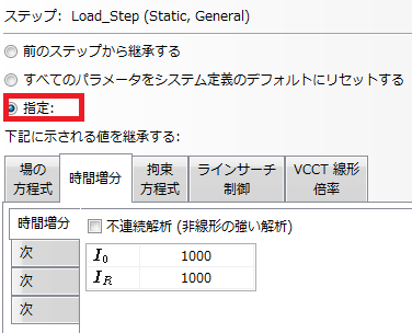

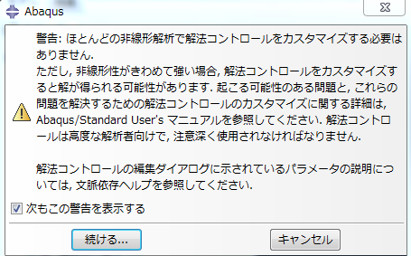

  6. メイン ツールバーから[Other] > [General Solution Controls] > [Edit] > [Load_Step]をクリックして[General Solution Controls]ダイアログ ボックスを開きます。警告は無視して[Specify]ラジオ ボタンをクリックします。
  7. [Time Incrementation]タブで、I0 および IR 両方の値に 1000 を入力します。

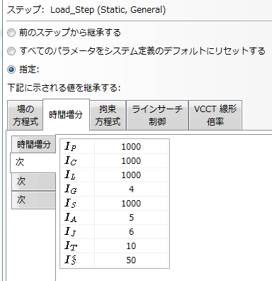

  8. 「more」というラベルが付いた最初のタブをクリックし、IPICILIS の値に 1000 を入力します。IT10 に設定します。
  9. [OK]をクリックします。
