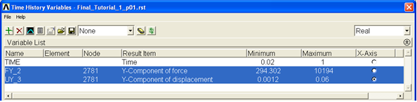

  1. [Main Menu] > [TimeHist Postpro]をクリックします。
  2. 表示される GUI で、[Add Data]アイコン(緑のプラス記号)をクリックします。
  3. [Reaction Forces] > [Structural forces] > [Y-Component of force]を選択します。 [OK]をクリックします。
  4. グラフィックス ウィンドウから、指定の変位を持つ節点を選択します(「荷重を定義する」セクションの図を参照)。 [OK]をクリックします。
  5. 手順 2~4 を繰り返します。ただしここでは、[Nodal Solution] > [DOF Solution] > [Y-Component of displacement]を選択します。

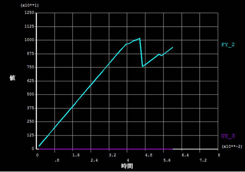

  6. 反力と変位の関係をプロットするには、X 軸を UY_3 に設定し、FY_2 と UY_3 を選択し、Graph Data アイコンをクリックします。以下の図を参照してください。

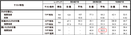

荷重 - 変位プロットを以下に示します。変位 0.0468 で剛性が急速に低下しているのは、プレートに最大の破損が発生したことを示します。シミュレーションの最大荷重は 10,180 lbs で、強度は 47.1 ksi です。プレートの実験 [1] 強度は下の表で 50.5 ksi と示されています。Helius PFA によって予測される最大強度と実験上の強度には 6.7% の差があります。
