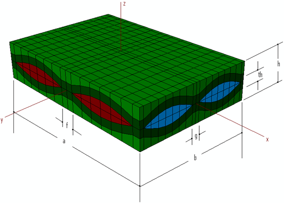

織物複合材料マイクロメカニックス モデルは、充填けん引、反りけん引、母材ポケットから構成されています。充填けん引と反りけん引は、相互に垂直であると仮定されます。このタイプのミクロ構造をモデル化するために選択した単位セルは、Kuhn と Charalambides [1]から取得され、次のように表示されます。
上図に示すように、単位セルのジオメトリを完全に表現するために必要な多数のパラメータがあります。これらは次のとおりです。
  1. 単位セルの長さ
  2. 単位セルの幅
  3. 合計単位セルの高さ
  4. 充填けん引の高さ
  5. 反りけん引の高さ
  6. 充填けん引間の間隔
  7. 反りけん引間の間隔

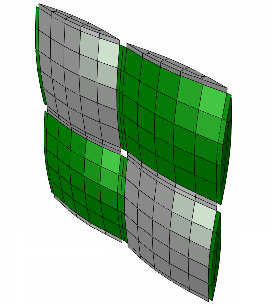

母材ポケットなしの単位セルを次に表示します。

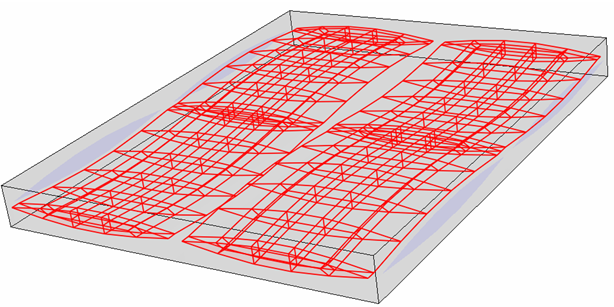

ここで、BVF充填 は充填束体積分率、BVF反り は反り束体積分率、FVF充填 は充填けん引の繊維体積分率、FVF反り は反りけん引の繊維体積分率です。束体積分率は、指定したけん引が複合材料全体に対して占める体積分率として定義されます。束体積分率や平織物単位セルのジオメトリの環境でそれが意味することについて、さらに詳細に説明します。下図をご覧ください。赤色でハイライト表示された領域は、複合材料セル単位内で充填けん引が占める体積を表します。充填束体積分率は、充填けん引体積を複合材料体積で除算して計算します。
