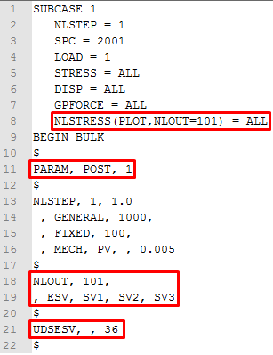

次の例は、NLSTRESS、NLOUT および UDSESV エントリを使用してすべての非線形応力およびユーザ状態変数 1~3 の出力を要求する方法を示します。これらの出力を Patran で表示するには、PARAM エントリを使用する必要があります。
注: この例は、後処理のための特定の変数の出力を取得するために必要なエントリを示すことを意図しています。したがって、必要な一部のエントリが省略されています。
