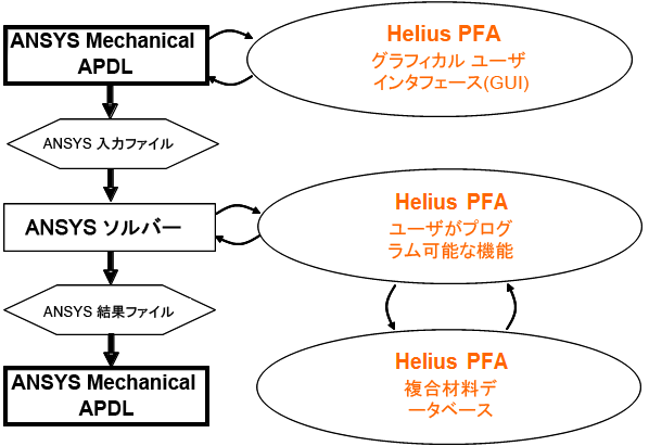

以下の図は、Helius PFA ソフトウェアの個々のコンポーネントのスケマティク図、および ANSYS ソフトウェア コンポーネントとの相互関係を示します。太字の四角形は ANSYS 有限要素モデリング パッケージのコンポーネントを示し、楕円形はソフトウェアの個々のコンポーネントを示します。Helius PFA のグラフィカル ユーザ インタフェース(GUI)は ANSYS メカニカル APDL 内部からアクセスされ、Helius PFA を使用する有限要素解析中に必要となる ANSYS 入力ファイル コマンドの定義を支援します。
Helius PFA のユーザ プログラマブル フィーチャ(以下の図を参照)は、ANSYS 有限要素コードで使用する複合構成関係および応力を計算します。これには、個々の構成材料(繊維と母材)および均質化された複合材料のすべての MCT 構成関係が含まれています。さらにユーザ プログラマブル フィーチャには、構成損傷および破損基準、構成の剛性を劣化させるアルゴリズム、各構成材料の現在の損傷状態を反映する均質化された複合材料が含まれています。ANSYS 有限要素コードは、構成関係または応力が要求される各ガウス積分点においてユーザ プログラマブル フィーチャを呼び出します。
以下の図では、Helius PFA 複合材料データベースはさまざまな複合材料の MCT マルチスケール材料モデルを完全に定義するために必要なすべての材料係数を保存するために使用されています。特定の複合材料を Helius PFA により拡張された有限要素モデルで使用するには、複合材料の MCT 特性指定を実行し、その係数を複合材料データベースに入力する必要があります。 以下に示すように、Helius PFAのユーザ プログラマブル フィーチャは、複合材料データベースを開いて読み込み、有限要素モデルで使用される複合材料に必要な材料係数を抽出します。材料データベースは Helius PFA の粘性材料には必要ありません。粘性材料を定義するのに必要な入力数は複合材料の場合よりもはるかに少ないので、すべての材料は ANSYS 入力ファイル内に定義されます。
