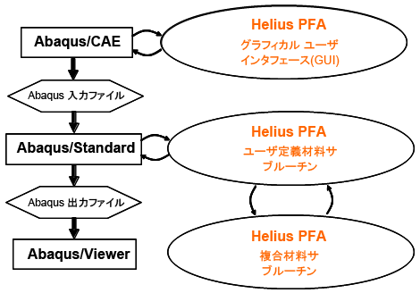

以下の図は、Helius PFA ソフトウェアの個々のコンポーネントのスケマティク、および MSC Nastran ソフトウェア コンポーネントとの相互関係を示します。四角形は MSC Nastran のコンポーネントを示し、楕円形は Helius PFA ソフトウェアの各コンポーネントを示します。 ユーザ定義の材料サブルーチン(以下の図を参照)は、構成関係を計算し、MSC Nastran SOL 400 有限要素コードの応力を計算します。ユーザ定義の材料サブルーチンには、個々の構成(繊維と母材)および均質化された複合材料のすべての MCT 構成関係が含まれています。さらに、ユーザ定義の材料サブルーチンには構成ベースの破損基準および非線形の構成損傷アルゴリズムが含まれています。これらは、複合材料の現在の損傷状態を反映するように、構成および均質化された複合材料の剛性を劣化させます。MSC Nastran SOL 400 有限要素コードは、構成関係または応力が要求される各ガウス積分点においてユーザ定義の材料のサブルーチンを呼び出します。
以下の図では、MCT マルチスケール材料モデルを完全に定義するために必要なすべての材料係数が複合材料ライブラリに格納されています。特定の複合材料を Helius PFA により拡張された有限要素モデルで使用するには、MCT 材料の特性指定を実行し、固有の材料ファイルを複合材料ライブラリに追加する必要があります。 以下に示すように、ユーザ定義の材料サブルーチンは、複合材料ライブラリを開いて読み込み、モデルで使用される複合材料に必要な材料係数を抽出します。材料ライブラリは Helius PFA の粘性材料には必要ありません。粘性材料を定義するのに必要な入力数は複合材料の場合よりもはるかに少ないので、すべての材料はバルク データ ファイル内に定義されます。
