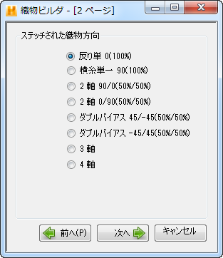

ステッチされた織物を作成するには、織物ビルダを使用します。
[織物ビルダ]ダイアログ ボックスの 1 ページ目で[ステッチされた織物]を選択してから[次へ]をクリックすると、下記に示す 2 ページ目が表示されます。
このページでは、一方向、2 軸、ダブルバイアス、3 軸、4 軸のレイアップを選択できます。
注: ステッチされたレイアップは対称ではなく、各レイアップの(%/%)がレイアップ内の各角度のパーセント繊維を定義します。
レイアップを選択すると、前に表示されたマイクロメカニックス ページに移動します。ここからは、織物ビルダは「ランダムな連続マット」セクションに説明されている手順と同様の手順に従います。
