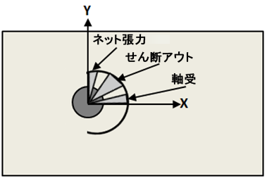

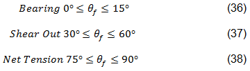

破損基準は特性曲線に沿って評価され、最大破損インデックスθf が 3 つの領域で破損の予測モードを決定します。これは以下の画像で確認できます。ここでは、3 つの角度領域が方程式 36 ~ 38 で定義されています[44、47]。
現在、混合モードの破損は解析で考慮されません。最大破損インデックスが定義された破損モード領域の外にある場合、最大破損インデックスの位置に最も近い領域が破損モードとして使用されます。
