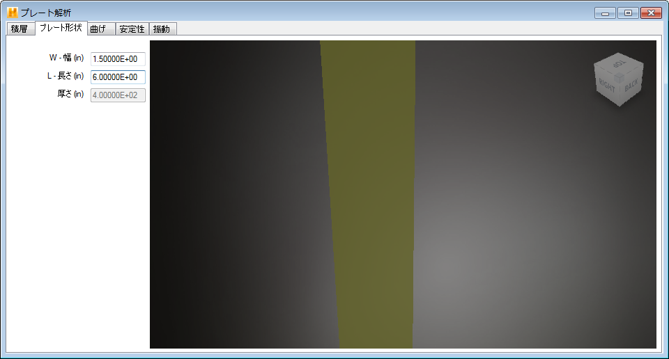

[プレート形状]タブ
積層プレートの面内寸法を定義します。
以下の画像は、[積層]タブを使用して積層を定義した後の[プレート形状]タブを示しています。積層の厚さは[積層]タブで以前に完全に定義されていて、[プレート形状]タブに引き継がれていることに注目してください。したがって、[プレート形状]タブではプレートの長さと幅のみを指定する必要があります。プレートの画像は、長さと幅を調整すると動的に更新されます。これで、曲げ、安定性、振動を計算するための 3 つの計算タブのいずれかに進む準備が整いました。
