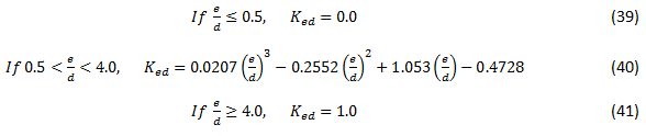

エッジとの距離および皿穴深さ(該当する場合)に対するノックダウン係数が積層強度に適用され、最終的な破損マージンが決定されます。エッジとの距離に対するノックダウン係数は、エッジとの距離(e)とボルトの直径(d)の比率 e/d によって変化する実験データの近似多項式を使用して計算されます。
ノックダウン係数は、式 39-41 [49]を使用して決定されます。

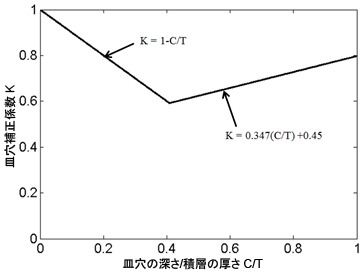

皿穴深さに対するノックダウン係数は、Heslehurst に基づいており、図で示すと次のようになります[42]。
