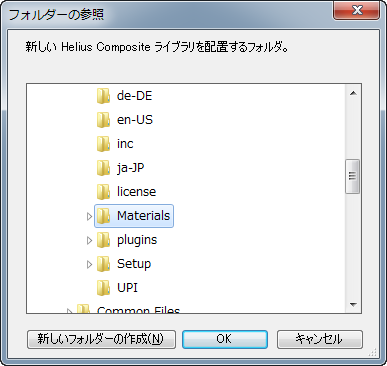

- 新しい材料ライブラリ
- 新しい材料ライブラリを作成します。新しい材料ライブラリを、元の hcomp.data 材料ファイルが含まれているフォルダに保存することはできません。材料ライブラリは、インストール フォルダ内の「Data」フォルダ、および「%APPDATA%\Autodesk\Helius Composite 2016\Data」の 2 箇所にインストールされています。下の図で示すように、新しい材料ライブラリを保存するために、Helius Composite のインストール フォルダ内に新しいフォルダを作成できます。

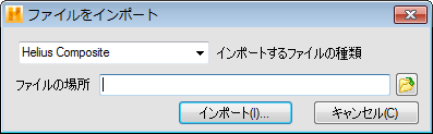

- ファイルをインポート
- [ファイルをインポート]ウィンドウが表示されます(下の図を参照)。ここで、個別の材料ファイルを材料データベースにインポートすることができます。Helius Composite は、繊維ファイル(*.fib)、母材ファイル(*.mat)、単層ファイル(*.lma)、積層ファイル(*.lmt)、厚さ/角度テンプレート(*.lay)、コア ファイル(*.cor)という 6 種類の異なる材料データ ファイルを認識します。

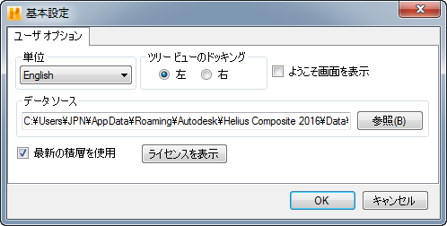

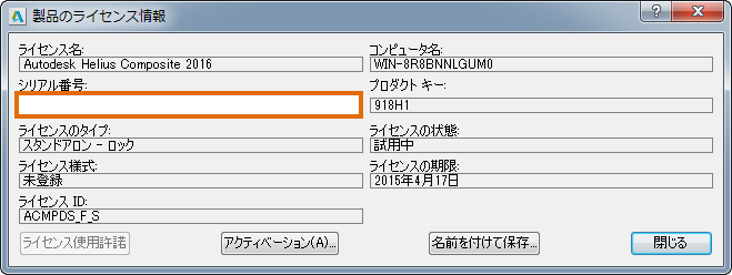

- 基本設定
- [基本設定]ダイアログ ボックスが表示されます(下の図を参照)。ここで、システムの基本的な構成を指定したり、ライセンスのオプションを操作できます。[基本設定]ダイアログ ボックスで操作可能な機能を以下に説明します。
