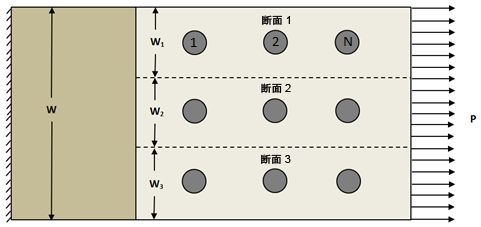

荷重分担の計算は、ジョイントにおけるクリティカル ボルトを確認するために行われます。この計算では、下図に示すように、分布エッジ荷重は、ジョイントにおけるボルトのすべての行で均等に分担されると仮定します。セクション 1-3 の間には相互作用が生じないと仮定します。したがって、各セクションは個別に評価することができます。1 つのセクションが、荷重方向に 1 から N まで番号付けられたボルトに対する相対荷重率を決定するのに使われます。

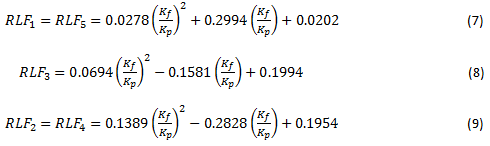

ボルトが 5 個ある行の場合、相対荷重率は、式 7-9 [42]から得られます。
各行の解析が実行されると、相対荷重率が最大となるボルトが、解析上のクリティカル ボルトであると判断されます。このボルトは、反力荷重および周囲の形状とともに、ボルト回りの応力フィールドを求めるためにソルバーに渡されます。
