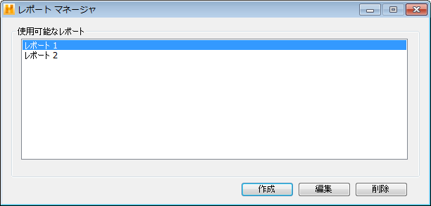

新しいレポートを作成する
新しいレポートを作成するには、メイン ツールバーから[レポート]モジュールをクリックします。[Report Manager]ウィンドウの[作成]ボタンをクリックして新しいレポートを作成します。これで、レポート ウィザードが開きます。レポート ウィザードには、[一般]と[結果]の 2 つのタブが含まれています。[一般]タブはレポート タイトル、説明および連絡先情報などの情報を入力するために使用されます。[結果]タブでは、レポートをプレビューしたり、最終出力に含める結果を選択することができます。
Report Manager を使用して任意の数のレポートを作成することができます。また、既存のレポートを編集したり削除したりすることもできます。
