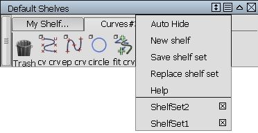

タイトル バーの アイコンをクリックしたとき、またはタイトル·バー上の任意の場所を右クリックしたときにシェルフ·メニューが表示されます。
シェルフを追加する
シェルフを削除する
シェルフ名を変更する
シェルフを保存する
保存されたシェルフ セットをロードする
以下のいずれかを実行します。
保存されたシェルフ セットを削除する
  1. Shelves ウィンドウのタイトル バーにある メニューでシェルフ セットを検索します。
  2. 名前の横にある小さい削除アイコンが赤色に変わるまでスクロール ダウンし、マウス ボタンを放します。
  3. 確認ダイアログで Yes をクリックします。
