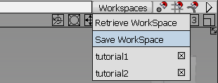

  1. 好みに合わせてウィンドウを配置し、サイズを変更します。
  2. プロンプト ラインの右にある Workspaces メニューから Save WorkSpace を選択します。
  3. File name フィールドにファイルの名前を入力し、Save をクリックします。
    ワークスペースが UserPrefs2016 下の既定の場所に保存されます。ワークスペース名が Workspaces メニューの下に表示されます。
ワークスペースを読み込む
  1. 以下のいずれかを実行します。
    • Workspaces メニューからワークスペースを選択します。
    • Workspaces メニューから Retrieve WorkSpace を選択し、ワークスペースの設定ファイルを選択して、Open をクリックします。
    読み込んだワークスペースの名前は、Workspaces メニュー ボタンの上に表示されます。
ワークスペースを削除する
Workspaces メニューで、ワークスペース名の横にある小さい削除アイコンが赤色に変わるまでスクロール ダウンし、マウス ボタンを放します。
