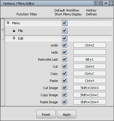

  1. Preferences > Interface > Hotkeys/Menu Editor を選択します。
  2. ツールやメニュー項目名の隣にある編集可能フィールドをクリックします。
  3. 文字(シングル ホットキーの場合)、機能キー(例: F4)、またはコントロール キー文字列([Alt][Shift][Ctrl]の組み合わせ+文字 1 つ) を入力し、キー(Windows)またはキー(Mac)を押します。[F1]キーは使用しないでください。
    1 文字だけを入力した場合は、シングル ホットキーがオンになっている場合にのみ、そのホットキーを使用できます。
    ヒント:
    ホットキーは、メニュー内のメニュー項目名の隣に表示されます。

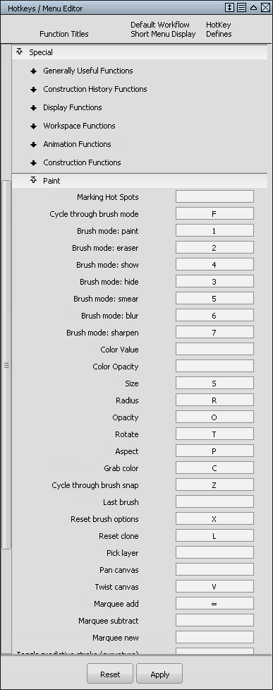

ペイント ホットキーが、エディタ下部付近の Special:Paint セクションにリスト表示されます。
Canvas Layer Editor のメニューからアクセスできるすべての機能が、Special:Canvas Layer Editor セクションにリスト表示されます。
