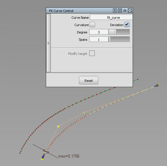

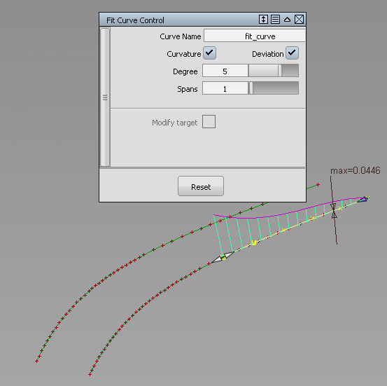

    • Curvature オプションをオンにして、新しいカーブに曲率のコーム プロットを表示します。
    • Deviation オプションをオンにして、新しいカーブとスキャン ライン間の最大偏差を表示します。
    • より正確にフィットするように、Fit Curve コントロール ウィンドウの Degree 設定と Spans 設定を調整します。これらの値を大きくすると、スキャン ラインにカーブをより正確にフィットさせることができますが、その分カーブは複雑になります。
