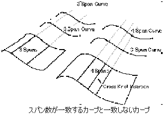

カーブ作成の際は、必要なサーフェスを十分に念頭において計画を立てます。サーフェスの構築に使用するすべてのコンストラクション カーブに同数のスパンを配置するようにします。最初はカーブ1つから始め、続いてこのカーブを複製して複数のコンストラクションカーブを作成していくのが簡単なやり方です。
スパンの数が異なるカーブからサーフェスを作成すると、新しいサーフェス上に、追加されたエディット ポイントに対応する追加のアイソパラメトリックカーブが配置されます。この現象はクロスノット挿入として知られるもので、これにより、新しいサーフェスの編集が非常に困難で複雑になってしまいます。
