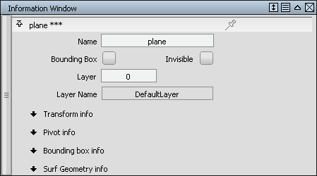

選択されていない場合でも、オブジェクトに関する情報を表示する

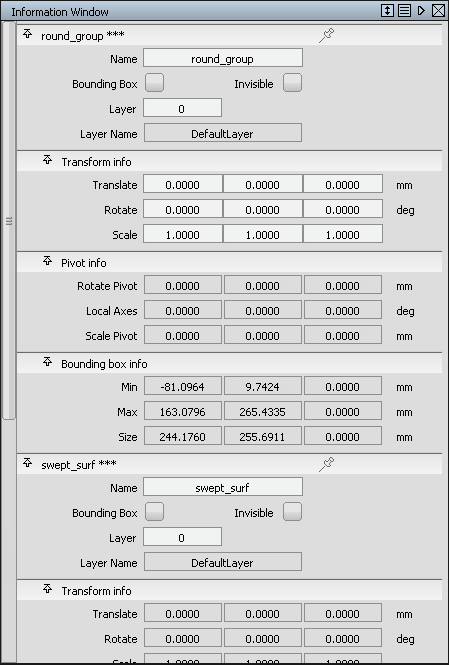

オブジェクトのプロパティを表示して編集する
オブジェクトに関する編集情報
  1. Windows > Information > Information Window を選択します。
  2. Information Window が開き、選択したオブジェクトの情報が表示されます。
    チェックボックスを設定/設定解除して、データの表示を変更することができます。白色セル内の情報を編集することができます。
