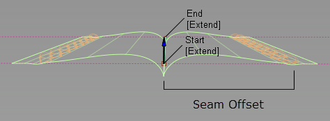

Seam Offset
継ぎ目からステッチまでの距離です。
Join タイプの継ぎ目の場合(上部にステッチされていない)、 ステッチ サーフェスはこのオフセット距離を超えて延長されません。

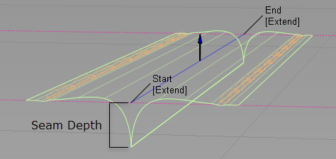

Seam Depth
カーブオンサーフェスから継ぎ目までの距離です。

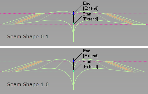

Seam Shape
継ぎ目における継ぎ目サーフェスの形状または曲率です。値を小さくすると、継ぎ目が緊密になり、値を大きくすると、継ぎ目が緩くなります。

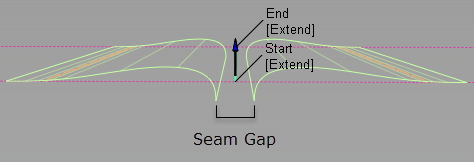

Seam Gap
継ぎ目におけるサーフェスの間隔です。

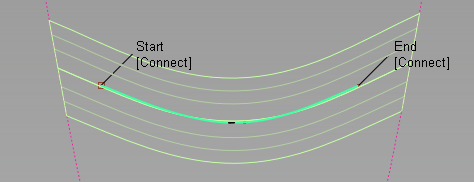

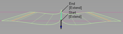

Start/End
継ぎ目サーフェスのエッジと、作成先のサーフェスのエッジの交わり方を制御します。
  • Default – 継ぎ目サーフェスの終了エッジが引き続きカーブオンサーフェスに対して垂直になります。
  • Extend – 継ぎ目サーフェスの終了エッジが、カーブオンサーフェスに対して垂直なまま、サーフェス エッジに達するまで延長されます。
  • Connect – 継ぎ目サーフェイスの終了エッジがサーフェスエッジと完全に交わります。
  • Edge Align – 継ぎ目サーフェスの終了エッジをサーフェスのエッジに位置合わせします。

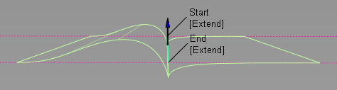

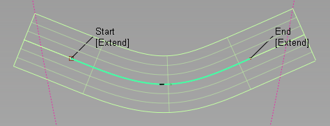

Modify Range
このオプションを選択すると、Start および End スライダが Control ウィンドウに表示されて、矢印マニピュレータが選択したカーブオンサーフェスに表示されます。これらの矢印をドラッグして、カーブオンサーフェスに沿った継ぎ目の範囲を修正します。
Start/End
これらのスライダを使用して、カーブオンサーフェスに沿った継ぎ目の範囲を修正します。Start 値と End 値をそれぞれ 0.0 と 1.0 に設定し、オリジナルの範囲を定義します。

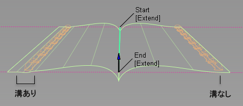

Groove
Create Groove
French の継ぎ目専用です。継ぎ目の片側または両側のステッチ線に沿ってインデントを作成します。ステッチ線に沿ってより幅の広いインデントを作成するには、Groove Size を大きくします。
Groove Sizeを小さくすると、Stitch Diameter が小さくなることがあり、さらに継ぎ目にステッチがないように見える場合もあります。Groove Size を大きくしても、Stitch Diameter は自動的には大きくなりません。

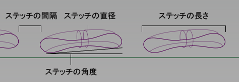

注: Seam OffsetGroove SizeStitch Diameter、および Stitch Length はすべて関連しています。たとえば、Stitch Diameter を大きくすると、他の 3 つの設定も大きくなります。

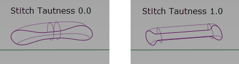

Stitch Tautness
強く引っ張られたステッチを表すようにジオメトリの形状を変更します。張力を大きくすると、ステッチ プロファイルは平らになり、より楕円形になります。
