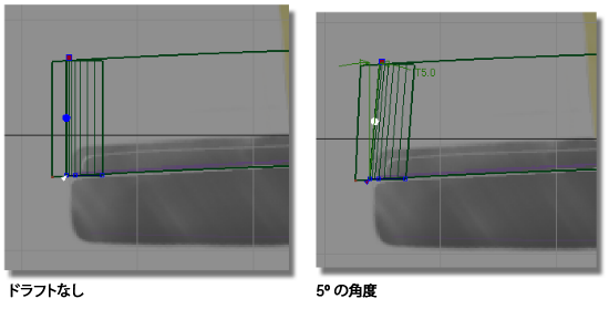

上のイメージでは、Draft サーフェスと牽引方向との角度は5度です。この角度であれば、モデルを射出金型から取り出せます。

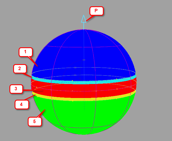

異なるシェーディングされた領域を示す Draft Angle ダイアグノスティック シェーディングからの出力。P = 牽引方向。
  1. 正のドラフトの内側領域
  2. 正の許容領域
  3. ドラフトの外側領域
  4. 負の許容領域
  5. 負のドラフトの内側領域

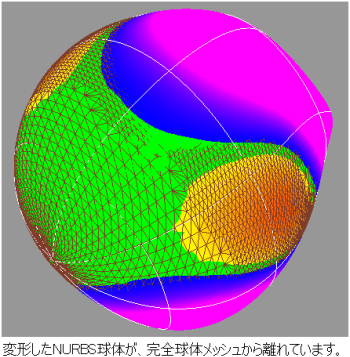

オブジェクトをスキャンして、スキャン データを NURBS サーフェスと一致させたい場合に、Deviation Map モードを使用して 2 つのオブジェクトがどこで離れたか知ることができます。メッシュ群と NURBS サーフェス群の間の距離が計算され、カラーコード マップとして表示されて、ギャップの重要度をすばやく評価できます。
偏差マップは、2 つのサーフェス群または 2 つのメッシュ群の間の偏差を表示することもできます。
このモードは切り替えとして動作します。Evaluate > Deviation Map を順に選択して計算すると、シェーディングのみが表示されます。
