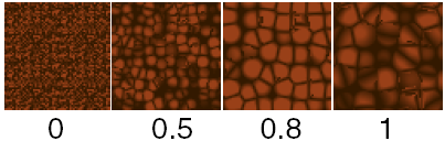

Density
テクスチャのセルの間隔を制御します。有効範囲は 0から∞です。スライダレンジは 0から1(すき間ゼロ)です。既定値は 1 です。

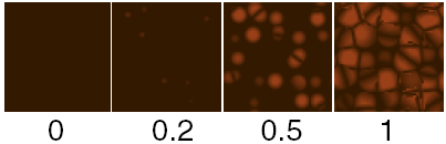

Spottyness
Cell Colorの輝度をランダム化します (Thresholdの値もまたCell Colorの輝度に影響します)。有効範囲は 0から∞です。スライダレンジは 0(すべてのセルの輝度が同じ)から1(セルの輝度が完全にランダム)です。既定値は 0.1 です。

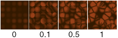

Randomness
セルの位置をランダム化します。有効範囲は 0から∞です。スライダレンジは 0(3Dのラティス中にセルが整然と配列される)から1(セルの配置が完全にランダム)です。既定値は0.5です。

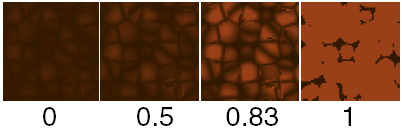

Threshold
Cell ColorCrease Colorの互いのブレンドの度合いを制御します。有効範囲は 0から∞です。スライダレンジは 0から1(混合がなく、セルが単一カラーのドットとして見える)です。既定値は0.83です。
