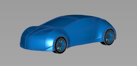

単一のカラーで選択したすべてのサーフェスをシェーディングします。凹凸やへこみなどのサーフェスの不規則性を検出するのに便利です。
Multi Color アイコンにより、選択したサーフェスをすべて、選択可能な単色でシェーディングします。このシェーディング モードを使用して、モデルを完成品として表示し、凹凸やその他のサーフェスの変則性を検出します。
Light オプションを使用して、シェーディングの質を制御します。
Multi Color オプション
