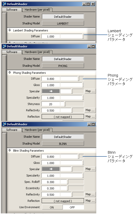

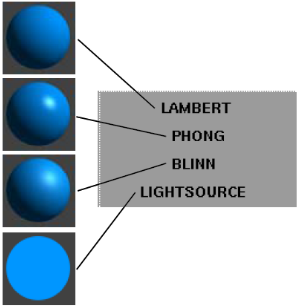

Shading Model
マットや光沢など、基本的なサーフェスの種類を定義します。既定の設定は BLINN です。Shading Model には、それぞれ固有の Shading Parameters セットがあります。
LAMBERT つやのないサーフェス(チョーク、マットペイント、研磨していないサーフェス)
PHONG ガラスのようなサーフェスや光沢のあるサーフェス(自動車の鋳造部品、電話、浴室の備品などに使用する ABS コポリマや SAN コポリマ)
BLINN メタリック サーフェス(真鍮、アルミニウム)
LIGHTSOURCE 特殊効果。サーフェスを照らすライトは、合計値を平均したもので、複雑なシェーディングは実行されない。サーフェスはライトとして動作しない(つまり、他のオブジェクトを照らさない)。
LAMBERT、BLINN、PHONG の間では、Shading Parameters が異なります。Shading ModelLIGHTSOURCE である場合、Shading Parameters はありません。

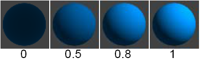

Diffuse
サーフェスがすべての方向にライトを反射する性質です。Diffuse 値は、スケーリング係数として働き、Color 設定に適用されます。Diffuse 値を高くすると、実際のサーフェス カラーが Color 設定に近くなります。有効範囲は 0 から ∞ です。スライダ レンジは 0(すべての方向に反射するライトはなし)~1 です。既定のカラー値は 0.8 です。

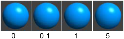

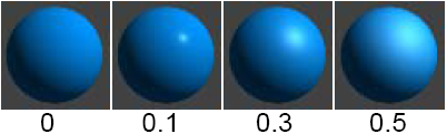

Gloss
Gloss は、サーフェスの輝き効果を再現します。光沢の高い Gloss マテリアルは、リフレクションと同じ色の反射ハイライトを持ちます。光沢の低い Gloss マテリアルは、拡散シェードと同じ色の反射ハイライトを持ちます。中間的な値はこれらを融合します。
これまでは、光沢の少ないが反射のあるマテリアルを再現するには、シェーダを重ね合わせるしかありませんでした。

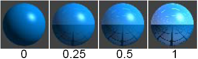

Reflectivity
Reflectivity は、周囲(Environment、その他のサーフェス)、または Reflection マップ(存在する場合)をサーフェスが反射する性質です。一般的なサーフェスマテリアルの Reflectivity 値は、自動車のペイントで 0.4、ガラスで 0.7、鏡で 1、クロームで1です。シェーダ スウォッチで Reflectivity のエフェクトを確認するには、一時的に Reflection マップをシェーダに割り当てます。
有効範囲は 0 から ∞ です。スライダ レンジは 0(反射なし)から 1(鮮明な反射)までです。既定値は 0.5 です。

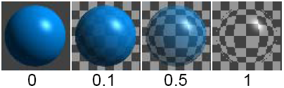

Transparency
Transparency(透明度)は、サーフェスの透明のカラーとレベルです。たとえば、Transparency が 0 (黒)の場合、サーフェスは完全に不透明に、Transparency が 1 (白)の場合は完全に透明になります。オブジェクトを透明にするには、Transparency のカラーをグレーのシェード、またはシェーダの Color と同じカラーに設定します。既定値は0(黒)です。

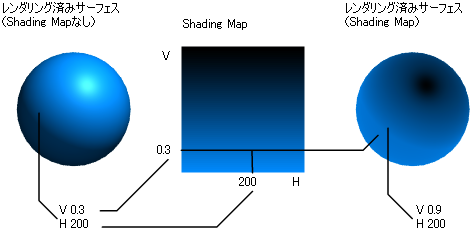

Shading Map
レンダリング後にサーフェスに Color マップを適用します。Shading Map テクスチャの U の値はサーフェスの色相に、V の値はサーフェスの輝度([R+G+B]/3 で定義される値)にマップされます。Shading Map では、シェーダの Color、Specular カラー、Eccentricity が変更され、新しい種類のシェーディング モデルが効果的に作成されます。
Shading Map は、フォトリアリルではない効果(たとえばカートゥーン シェーディング)の作成、またはしきい値の強調(たとえば Ramp テクスチャの使用)に便利です。

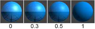

遠くにあるライトがサーフェスを透過する性質です。スライダ レンジは 0 ~ 5 です。既定値は 0.5 です。
Transl. Depth の値を 0 より大きくすれば、サーフェスがライトと逆方向を向いている場合でも、ライトはサーフェス全体を透過しサーフェスの反対側を照らします。たとえば Texture マッピングしたスポットライトでプレーンを照らすと、リアプロジェクション スクリーンのように、プレーンのライトと反対側にテクスチャが表示されます。
影を落とさないライトで照らしたサーフェスのTransl. Depth 値は、結果的にゼロか無限(すべてのゼロでない値)になります。
Transl. Depth 値を 0.1 のように低くして Spot Light でレイキャスティングする場合は、Spot Light の Shadows の Min Depth 値を低くし(0.01)、Blend Offset 値も低く(0.2)してください。

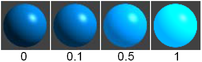

オブジェクトの透明度は、厚みによって低下します。オブジェクトの厚みが Opacity Depth より大きい場合、そのオブジェクトは不透明になります。スライダ レンジは 0 ~ 5 です。既定値は 0 です。
オブジェクト全体を不透明にした場合とは対照的に、Opacity Depth の値を 0 にしても作用しません。
シェーダにある程度の透明度を持たせないと、Opacity Depth の効果は確認できません。Opacity Depth が 0 以外である場合は、Transparency によって Specularity、Reflectivity、Incandescence が制御されます。通常、Specularity、Reflectivity、Incandescence は Transparency と無関係です。これにより、柔らかくて不鮮明なオブジェクトの作成が簡単になります。
Transparency マップを使用して、スペキュラ ハイライトがあるサーフェスに穴を作成する場合は、一致する Specular マップを作成せずに、Opacity Depth に高い値を設定します。
Opacity Depth の値を 0 以外にしても、透明なオブジェクトは Raycaster で影を落とします。

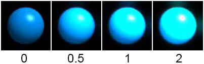

Glow
Glow セクションは、サーフェスに反射する光、またはサーフェスの白熱(Incandescence)から生じるグローの種類を定義します。
Glow Intens
シェーダ グローのエフェクトの輝度です。スライダ レンジは 0~1 です。既定値は 0 です。
イメージの解像度が異なると、Shader Glow の表示も異なります。Control ウィンドウで Environment の ShaderGlow セクションの Glow TypeHalo Type が両方ともオフになっていれば、Glow Intens.値は影響しません。

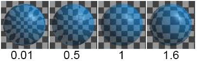

Refractive Index
透明なオブジェクトを通過するときにカメラ光線が屈折する量。Refractive Index の値を 1 に設定すると、カメラ光線は屈折しません。一般的なマテリアルの Refractive Index 値は、ガラスで 1.6、空気で 1、水で 1.333、クリスタルで 2、ダイヤモンドで 2.417 です。このパラメータは、Refractive MaterialUser Defined に設定した場合に限って使用できます。有効範囲は 0.01 から ∞ です。スライダ レンジは 0.01 ~ 3 です。既定の設定は 1.6 です。
Multi-listerのシェーダ スウォッチでは、Refract Index パラメータのエフェクトのみを概算します。
Refractive Index で期待されるエフェクトを出すには、サーフェスに厚みを持たせる必要があります。サーフェスに厚みのないプレーンやフェース要素の場合には、Refractive Index の値を 1 に設定し、Surface Width パラメータを使用してサーフェスの厚みを表現します。
最適な結果を得るには、屈折させるシーンに適切なオブジェクトがあることを確認してください。

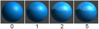

Reflect Limit
サーフェスでカメラ光線を反射する最大回数です。たとえば、Reflect Limit 値を 4 にすると、サーフェスは(そのサーフェスかその他のサーフェスで)反射した回数が 3 回以下のカメラ光線を反射します。4 回以上反射したカメラ光線は反射しません。有効範囲は 0 から ∞ です。スライダ レンジは 1~10 です。既定値は 1 です。
Reflect Limit の値を高くすれば、レンダリング時間が大幅に長くなります。色々な設定を使用してシーンのレンダリングをテストし、許容できる最低値を使用します。非常に反射率の高いサーフェスでも、Reflect Limit の値を 10 以上に設定する必要はほとんどありません。

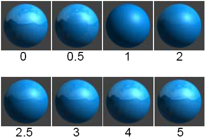

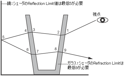

Refract Limit
サーフェスが、そのサーフェスか別のサーフェスでカメラ光線を屈折させる最大回数です。
たとえば、Refract Limit 値を 10 にすると、サーフェスは屈折または反射回数が 9 回以下のカメラ光線を屈折させます。10 回以上屈折または反射したカメラ光線は屈折させません。
有効範囲は 0 から ∞ です。スライダ レンジは 1~10 です。既定値は 6 です。
以下の図は、鏡の前にガラスのコップを置いた例です。
屈折回数には、厚みがあるサーフェスにカメラ光線が入る回数と出る回数が含まれます。
物理的特性 TIR(Total Internal Reflection)では、透明オブジェクトで光が屈折しないことがあります。これは、オブジェクトの厚みの中で反射する光線によって発生する、実世界の特性です。これがモデル内で発生する場合は、光線がサーフェスから出ないため、Refract Limit の値を上げても効果はありません。ただし、TIR は実世界の特性であるため、このエフェクトを維持した方がよい場合もあります。このエフェクトが必要ない場合は、Refractive Index を上げます。
ヒント:
リアルに見えるガラスをシミュレートするには、Refract Limit 値を 9 か 10 に設定します。

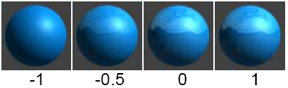

Shadow Limit
サーフェスが、反射と屈折をして(反射/屈折で)まだ影を受ける最大回数です。
たとえば Shadow Limit 値を -1 にすると、サーフェスは影をまったく受けません。Shadow Limit 値を 0 にすると、サーフェスは、カメラから直接表示した場合に影を受けますが、反射/屈折で表示した場合には影を受けません。
Shadow Limit 値を 1 にすると、サーフェスは、カメラから直接表示した場合、または 1 回の反射/屈折を通して表示した場合に影を受けますが、2 回以上の反射/屈折を通して表示した場合は影を受けません。
有効範囲は -1 から ∞ です。スライダ レンジは -1~10 です。既定値は 0 です。

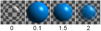

Transp. Shade(Transparency Shade)
透明オブジェクトの影を中央で明るくして、光の焦点を表現します。有効範囲は 0 から ∞ です。スライダ レンジは 0(一定の輝度の影)から 1(中央に焦点が絞られた影)です。既定値は 0 です。

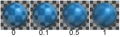

Refrac Jitter (Refraction Jitter)
光線の屈折方向がランダムに変更されます。有効範囲は 0 から ∞ です。スライダ レンジは 0(ジッタなし) ~ 1 です。既定値は 0 です。
Refrac Jitter 値を高くした場合は、Refrac Samples の値を上げて、エイリアシングの表示を減らしたほうがいい場合があります。
ヒント:
Refrac Jitter は、つや消しガラスのシミュレートに使用します。

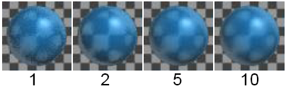

Refrac Samples (Refraction Samples)
Refrac Jitter エフェクトのスムージング レベルを制御します。Refrac Jitter の値を 0 にした場合、Refrac Samples の値は作用しません。Refrac Jitter 値を高くした場合は、Refrac Samples の値を上げて、エイリアシングの表示を減らしたほうがいい場合があります。
有効範囲は 1 から ∞ です。スライダ レンジは 1(粗い)から 10(滑らか)です。既定値は 1 です。

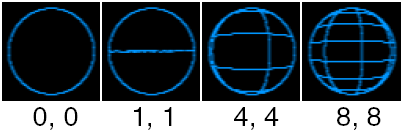

U Patch Lines、V Patch Lines
Hidden Line レンダリングで、サーフェスの U 方向と V 方向に表示されるライン数です。有効範囲は 0 から ∞ です。スライダ レンジは、0(エッジライン以外はサーフェスに表示されない)から 8 です。既定値は 0 です。
