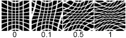

Shear_u
U 方向で Source texture をシアー変形します。たとえば、水平ストライプは理髪店の看板棒のようになります。スライダ レンジは -10~10 です。既定値は 0 です。

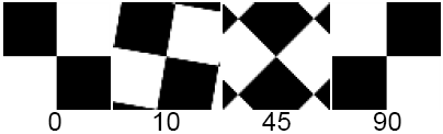

Rotate
サーフェス上でテクスチャ マップが回転する角度(度)。スライダ レンジは 0~360 です。既定値は 0(回転なし)です。

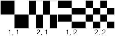

Urepeat、Vrepeat
サーフェスの UV パラメトリック方向に沿った適用領域内に、テクスチャを貼り付ける回数。Urepeat 値か Vrepeat 値を 1 より大きくすると、適用領域内で複数回繰り返してテクスチャが貼り付けられ、テクスチャの各インスタンスのサイズは既定 サイズより小さくなります。同様に Urepeat 値か Vrepeat 値を 1 より小さくすると、テクスチャの一部しかサーフェスにマップされません。スライダ レンジは 1~10 です。ほとんどのテクスチャでは既定値は 1 です。

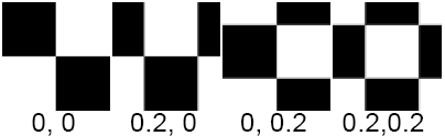

Uoffset、Voffset
サーフェスの U パラメトリック方向と V パラメトリック方向に沿って、テクスチャパターンをオフセットします(テクスチャ自体を実際には移動せずに)。Uoffset 値と Voffset 値を調整して、サーフェス上にある模様の位置を微調整します。スライダ レンジは 0(オフセットなし)~1です。既定値は 0 です。

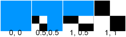

Ucoverage、Vcoverage
サーフェスの UV パラメトリック方向に沿った、テクスチャが貼り付けられているサーフェスの一部分。たとえば Ucoverage 値と Vcoverage 値の両方を 0.5 に設定すれば、U 方向と V 方向のサーフェスの半分、つまりサーフェス全体の 4 分の 1 にテクスチャが貼り付けられます。テクスチャの適用領域の外側では、シェーダの Control ウィンドウの指定にもとづいて、テクスチャ マッピングされていないパラメータ値(シェーダ カラーなど)が適用されます。スライダ レンジは 0~1 です。既定値は 1 です。

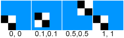

Utranslate、Vtranslate
サーフェスの UV パラメトリック方向に沿って、テクスチャの適用領域を移動します。効果的に移動するには、Utranslate 値と Vtranslate 値を使用してサーフェス上のテクスチャ マッピングの位置を指定します。スライダ レンジは 0~1 です。既定の設定は 0 です。
