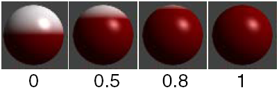

Threshold
雪が積もることのできる最大の傾斜を定義します。有効範囲/スライダレンジは、0(水平面に対し90゜)から1(水平面に対し0゜)です。既定は0.5(水平面に対し45゜)です。

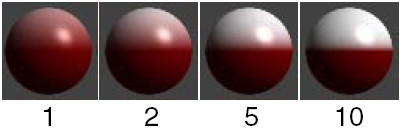

Depth_decay
Surface_colorに対するSnow_colorのブレンド率。スライダレンジは 1~10 です。既定値は5です。

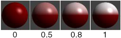

Thickness
雪の見かけの深さ。この値により、雪の不透明度が変化します(深さが増すと、雪がさらに不透明に見えます)。有効範囲/スライダレンジは 0(透明)から1(不透明)です。既定値は 1 です。
