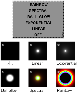

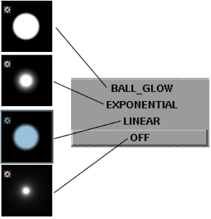

Glows
ライトが直接視界に入った場合にライトが発するグローの種類。グローのないライトは、シーンがレンダリングされたときにオブジェクトを照らします。ただし、シーンがレンダリングされたときにカメラにライトを認識させるにはグローが必要です。グローは、Ambient Light 以外のすべてのライトに割り当てることができます。
ライトに Glow が設定されると、Glow Effets セクション(GlowRadial Glow Effects2D Glow Noise セクション)が使用できるようになります。既定の設定は OFF です。
OFF グローなし
LINEAR グローはライトの中心から徐々に減衰する
EXPONENTIAL グローはライトの中心から急速に減衰する
BALL_GLOW グローは、ライトの中心から周辺部に向かって Glow セクションの Spread 値で指定された距離まで急速に減少する
SPECTRAL 波長の長い光(赤)の方が高周波の光(青)よりも屈折(放散)する
RAINBOW 空気中の水滴による屈折をシミュレートする。Glow セクションの Spread 値が虹の半径を定義する。

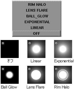

Halo
直接表示した場合にライトが発する Halo(ハロ)の種類。ハログローに似ていますが、減衰がよりゆるやかで、さまざまな種類の減衰を使用できます。
Halo の設定で効果を出すには、Glow Intensity の値が 0 より大きくなければいけません。既定の設定は OFF です。
OFF ハロなし
LINEAR ハロはライトの中心から徐々に減衰する
EXPONENTIAL ハロはライトの中心から急速に減衰する
BALL_GLOW ハロは、ライトの中心から周辺部に向かって Halo セクションの Spread 値で指定された距離まで急速に減少する
LENS FLARE 複数のカメラレンズのサーフェスを照らしている光源をシミュレートします。放射されるフレアの輝度は、ハロの Intensity 値によって決定されます。フレアの円のサイズはカメラの視界に比例する
RIM HALO 中心のグローがぼやけた輪が形成される。輪のサイズは Halo セクションの Spread の値によって決定される

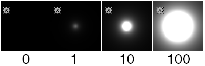

Intensity
ライトの輝度です。ライトが影響を及ぼす場合、この値ではその強さを設定します。Intensity 値が 0 のライトは光を発しません。Intensity 値を負にすると、ライトは、影響する領域でシーンからライトを削除します。スライダ レンジは 0~100 です。既定値は 1 です。

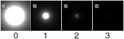

Decay
距離に従ってライトの輝度が減衰する割合を制御します。距離を 1 単位より短くすると、Decay 設定には効果がありません。
Decay パラメータは、ボリューム ライトに対しては異なった動作をします。有効な設定は 0、1、2、3 です。既定の設定は 1 です。
0 減衰なし。ライトはすべてのオブジェクトに到達します。
1 ライトの輝度は距離に比例して直線的に減少する。実世界の光よりゆっくりと減少。
2 ライトの輝度は距離の 2 乗に比例して減少する。実世界の光と同じ。
3 ライトの輝度は距離の 3 乗に比例して減少する。実世界の光より早く減少する。

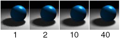

Shadow Samples
Raytracer でソフト シャドウを作成するのに使用する、サンプルごとのシャドウ フィーラ光線の最小数。Shadow Samples の値が大きければ、レンダリング時間は長くなりますがより滑らかなソフト シャドウが作成されます。有効範囲は 0~100 です。スライダ レンジは 1 ~ 40 です。既定値は 2 です。

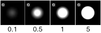

Glow Color
ライトのグローの色。既定の設定は白です。

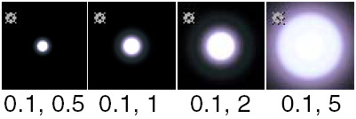

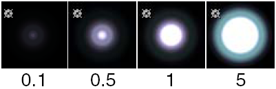

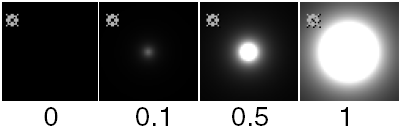

Intensity
グローの輝度。Intensity の値が大きくなるにつれ、グローエフェクトの見かけのサイズが大きくなります。Intensity の値が負の場合、他のグローの値から減算します (Light Type Parameters セクションの Decay の値は、距離に従ってグローの明るさが減衰する割合を制御します)。スライダ レンジは 0 ~ 5 です。既定値は 1 です。

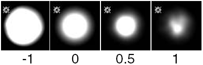

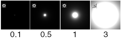

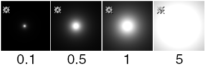

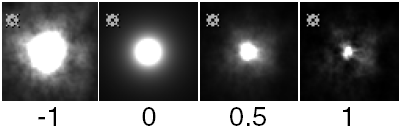

Spread
グロー エフェクトのサイズを制御します。負の値を設定すれば、風変わりですが便利なエフェクトを表現できます。スライダ レンジは 0 ~ 5 です。既定値は 1 です。

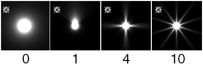

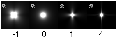

Star Level
カメラのスター フィルタ エフェクトをシミュレートします。スライダ レンジは 0 ~ 4 です。既定値は 0 です。
Star Points パラメータを設定してスターのポイント数を設定します。Rotation パラメータを設定してスターを回転させます。

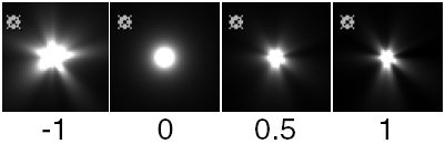

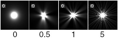

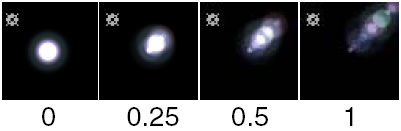

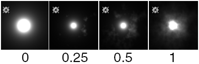

Radial Noise
グローをランダムに広げて、星が爆発しているようなエフェクトとまつげで光が屈折している様子をシミュレートします。スライダ レンジは 0~1 です。既定値は 0 です。
Radial Noise の値が負の場合、よりノイズが大きくなります。Noise Freq.パラメータ(Radial Glow Effects セクション)を使用して、このエフェクトの滑らかさを調整します。

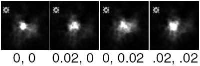

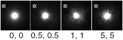

2D Noise
グローに適用される 2D ノイズの強度。ノイズはライトの位置を中心とした平面に生成され、常にカメラの方向に向いています。スライダ レンジは 0~1 です。既定値は 0 です。
グローを発する光源の周囲に、煙による光のイリュージョンを作成するには、2D Noise の値を約 0.5 に設定して、2D Glow Noise セクションの UoffsetVoffset の値をゆっくり動かしてアニメーション化します。ライトに照らされて煙はゆるやかに漂っているように見えます。

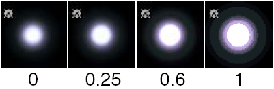

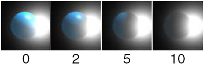

Opacity
ライトのグローがその背後にあるオブジェクトをおおい隠す割合。Opacity(不透明度)は Transparency(透明度)の逆と考えることができます。スライダ レンジは 0 ~ 0.5、既定の値は 0 です。

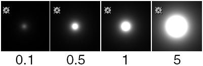

Spread
ハロ エフェクトのサイズを制御します。Spread の値は、GlowRIM HALO の場合グローのサイズも制御します。通常、Halo の Spread 値と Glow の Spread 値が同じであるとき、ハロのサイズはグローのサイズより大きくなります。スライダ レンジは 0 ~ 5 です。既定値は 1 です。

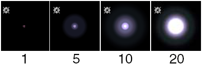

Num Circles
レンズ フレアのエフェクトの円の数。有効範囲は 0 から ∞ です。スライダ レンジは 0 ~ 30 です。既定値は 20 です。
Num Circles の値が非常に大きければ、レンダリング時間が長くなることがあります。特に Min SizeMax Size の値が大きくて、Flare Color がテクスチャ マッピングされている場合などです。

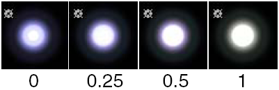

Color Spread
個々の円の色相を Flare Color で指定した色にランダム化する割合。Flare Color が最低でも部分的に飽和していない場合(たとえば白やグレー以外)、Color Spread 値は効果がありません。スライダ レンジは 0~1 です。既定値は 0.5 です。

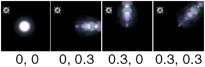

Vertical、Horizontal
イメージの中心に相対してフレア エフェクトの軸を制御します。光源が移動すると、フレアはこのポイントを中心に回転するように表示されます。スライダ レンジは -1~1 です。既定値は 0 です。

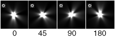

Rotation
ライトを中心にグローとフォグのノイズとスター エフェクト(2D NoiseRadial NoiseStar Level)を回転させます。スライダ レンジは 0~360(度)、既定値は 0 です。
Star Points
グローのスター フィルタ エフェクトのポイント数。Star Points の値を 1 に設定すれば、すい星状のエフェクトが生成されます。Star Points に整数以外の値を設定すると、レンダリング時にスター エフェクト上に継ぎ目、またはくっきりしたラインが出てしまうことがあります。スライダ レンジは 1~10 です。既定値は 4 です。
ヒント:
Star Points 値を 1 に、Glow セクションの Star Level 値を 1 に、Glow の種類を RAINBOW に設定すると、虹のアーチを作成できます。

Uoffset、Voffset
水平方向(Uoffset)と垂直方向(Voffset)のグローとフォグの 2D ノイズのオフセット値。たとえば、UoffsetVoffset の値を変化させて、ライトを通過する煙、雨、雪を表現することができます。ノイズはオフセット 1 の後で繰り返されます。スライダ レンジは 0~1 です。既定値は 0 です。
