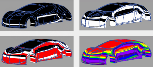

単一、ダブル、複数(赤、黒、白、または虹)を使用できます。
Iso Angle highlight オプション
このモードは、サーフェス上のアイソアングルラインを表示し、サーフェス境界の連続性を視覚的に評価するのに便利です。
Map Type
等角度ラインの表示方法をコントロールします。
Single: 単一の白黒の等角度ラインが表示されます。
Double: 幅の広い等角度ラインが表示されます。
Multiple: 赤、黒、白の等角度ラインが表示されます。
Rainbow: 虹のそれぞれのカラーに対応するバンドを表示します。
