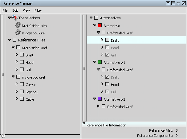

File > Reference Manager
次の 2 つの主要なワークフローで使用するリファレンス データをインポートできます: インタラクティブなパフォーマンスを維持しながらの大量のエンジニアリング データのインポート、および大量のデザイン データのインポート、デザイン見直しのための代替シェーディングと比較対象の提供。
Reference Manager のメニュー
File メニュー
Import

Edit メニュー
Remove File
選択したリファレンス ファイルを Reference Manager または Alternative から削除します。
Remove Alternative
(Reference Manager ウィンドウの右側で)選択した Alternative を削除します。Alternative をマウスの右ボタンでクリックし、メニューから Remove Alternative を選択した場合と同じ処理が行われます。
New Alternative
(Reference Manager ウィンドウの右側で)新しい Alternative を作成します。リファレンス ファイルは、選択すると、Alternative の一部になります。
Duplicate Alternative
選択した Alternative のコピーを作成します。このコピーは選択した Alternative の下に置かれ、Copy of <alternative name> と呼ばれます。
Promote Geometry
リファレンス データの選択した部分をコピーして実際のジオメトリに変換します(ビュー ウィンドウで個々のコンポーネントを選択するには、Pick > Pick Reference の順に選択します)。
Promote Shader
選択したリファレンス オブジェクトのシェーダを再利用できるように、Multi-lister 内に配置します(ビュー ウィンドウで個々のコンポーネントを選択するには、Pick > Pick Reference の順に選択します)。
Retessellate
Options ウィンドウの新しいテッセレーション オプションに従って、選択したリファレンス ファイルを再変換します。
View メニュー
Reference Files
Reference Manager ウィンドウの左側だけを表示します。
Alternatives
Reference Manager ウィンドウの右側だけを表示します。
Both
Reference Manager ウィンドウの両側(Reference Files と Alternatives)を表示します。
+/- All
すべてのリファレンス ファイルと Alternative の内容を展開または折り畳みます。
Filter メニュー
Reference Manager ウィンドウで表示するオブジェクトの種類(Surfaces、Curves、Meshes、または Shells)を選択します。

マウスの右ボタン メニュー
この章では、Reference Manager のさまざまな項目(リファレンス ファイル、Alternative、レイヤなど)を右ボタンクリックしたときに表示されるメニューの選択肢について説明します。
Translations
Remove
Reference Manager から移動したファイルの名前を削除します。
Cancel
現在実行中の移動を取り消します。
Import
この移動に対応するリファレンス ファイルを読み込みます。
Reference Files
Visible
リファレンス ファイルの表示を切り替えます。ファイルはチェックマークが表示されている場合に表示されます。
Remove File/Remove File from Alternative
Reference Manager からリファレンス ファイルを削除します。
ファイルが Alternative 内部にある場合は、Alternative からのみ削除します。
Show All Layers
リファレンス ファイルの下のすべてのレイヤを表示します。
注:
最上位の Reference Files を右ボタンクリックして Show All Files を選択すると、すべてのリファレンス ファイルが表示されます。
Alternatives
Visible
Alternative の表示を切り替えます。Alternative はチェックマークが付いている場合に表示されます。
Remove Alternative
Alternative を削除します。
Revert Transform
Alternative に適用されたすべての変形(移動、スケーリングなど)を元に戻し、オリジナルの状態に戻します。
Show All Files
Alternative の下のすべてのリファレンス ファイルを表示します。
注:
最上位の Alternatives を右ボタンクリックして Show All Alternatives を選択すると、すべての Alternative が表示されます。
レイヤ
Visible
レイヤの表示を切り替えます。Alternative はチェックマークが付いている場合に表示されます。
Symmetry Original
オリジナルのリファレンス データだけを表示します。
Symmetry Mirror
ミラーリングしたリファレンス データだけを表示します。Layers > Symmetry > Set Plane で設定したシンメトリ プレーンが使用されます。
Symmetry Both
オリジナルとミラーリングしたリファレンス データを両方表示します。
