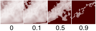

Vein_width
Vein(石目)の厚さまたは幅。スライダレンジは 0~1 です。既定値は 0.1 です。

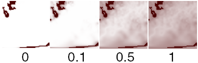

Diffusion
Filler_colorにブレンドされるVein_colorの量を制御します (Contrastの値も2つのカラーのブレンドの度合いに影響します)。有効範囲/スライダレンジは 0(ブレンドなし)から1(滑らかなブレンド)です。既定値は0.5です。

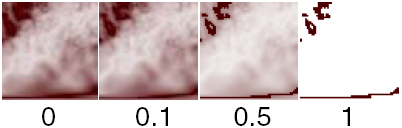

Contrast
Vein_colorFiller_colorの間のコントラストを定義します。スライダレンジは 0~1 です。既定値は0.5です。

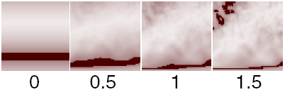

Amplitude
平均値に近いフラクタルノイズ内のすべての値に適用されるスケーリング係数。有効範囲は 0から∞です。スライダレンジは 0(ノイズなし)から1(強いノイズ)です。既定値は1.5です。

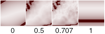

Ratio
Ratioは、フラクタルノイズの周波数を制御します。有効なスライダの範囲は、0(低周波)から1(高周波)です。既定値は0.707です。
