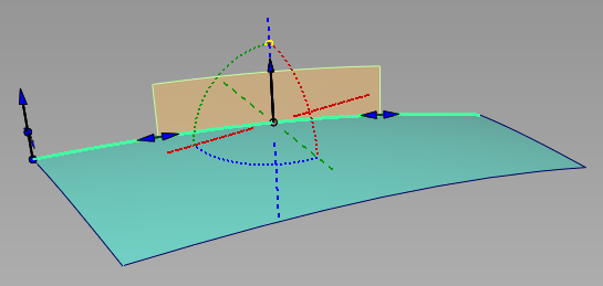

オリジナル サーフェスの法線に対して一定の角度でサーフェス カーブのグループを引くか、プル ベクトルに対して一定の角度で任意の数のカーブを引くことで、1 つまたは複数の線織面を作成します。カーブは、連続または不連続にすることができます。
Multi-Surface Draft ツールでは、サーフェス エッジ、サーフェス上のカーブ、アイソパラメトリック カーブ、(Draft モードでは)自由カーブも使用して、元のサーフェス(またはカーブ)に対して一定の角度で拡張する線織面(またはサーフェス グループ)を作成します。
注: 線織面はすべてのポイントで一定の方向にフラットです。
すべての入力カーブと交差し、その接線が連続するような単一のサーフェスを作成することができます。
注: 他の関連ツールは、Surfaces > Rolled Edge > Fillet Flange です。

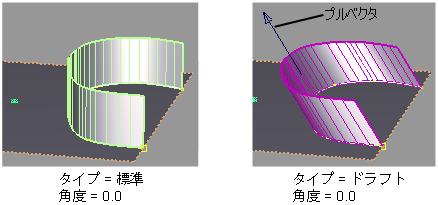

Type
Normal – 基本のサーフェスの法線に対して一定の角度で延長したサーフェスを作成します。既定では、新しいサーフェスは基本のサーフェスに対して直角です。
Draft – 指定した牽引方向のベクトルに対して一定の角度で延長したサーフェスを作成します。既定では、サーフェスはプル ベクタに対して平行です。
このモードでは、カーブの任意の組み合わせ(不連続(非接触)、G0 (位置の連続)、または G1 (接線連続))を個々に選択またはボックス選択できます。
ヒント: Construction > Vector を順に選択してベクトル オブジェクトを作成します。

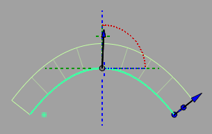

Angle/Draft Angle
新しいサーフェスとオリジナル サーフェスの法線(Normal タイプ)、またはプル ベクタ(Draft タイプ)との最初の角度。既定値は 0.0。このツールを使用するとき、ドラフト角度または長さマニピュレータを使用してこの値を変更できます(次のVariable オプションを参照)。
Length
オリジナル カーブからのサーフェスの最初の長さ。このツールを使用するとき、ドラフト角度または長さマニピュレータを使用してこの値を変更できます。(次のVariable オプションを参照)。

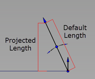

Length Mode
フランジの Length が表す距離を定義します。
Default – フランジの長さはフランジ エッジの長さです。
Projected – フランジの長さはサーフェスに投影された距離です。

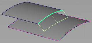

To Surface
サーフェスにドラフトを作成します。

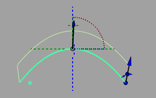

Radial
ドラフトの向きを放射状に設定します。
Radial off
Radial on

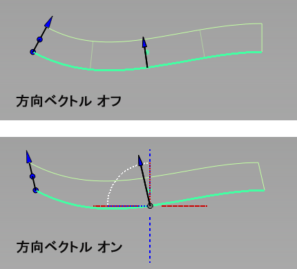

Orientation Vector
フランジのエッジの方向をベクトルに再設定できます。Orientation Vector オプションを使用すると、ベクトルを選択または作成したり、マニピュレータを使用してエッジの方向を再設定することができます。
