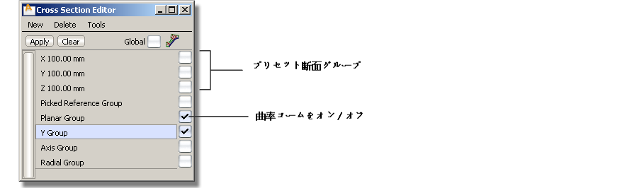

Cross Section Editor コントロール ウィンドウには、断面を定義、編成、編集、適用するために必要なツールがすべて含まれます。
サーフェス、トリム サーフェス、メッシュ、シェル上にさまざまな断面のグループを作成し表示できます。オブジェクトに変更があると、断面グループは維持され、自動的に更新されて、モデルとともに保存されます。
Cross Section Editor には、断面グループ間を簡単に切り替えられるインタフェースが備わっています。多くの断面グループを一度に作成して、それらを任意のジオメトリまたはすべてのジオメトリに適用できます。
エディタには、X 軸、Y 軸、Z 軸に垂直で 100 mm 間隔のプリセット断面グループが 3 つ含まれます。
各断面グループの名前の右にはチェック ボックスがあり、オブジェクトを選択した場合に断面の曲率コームを表示または非表示にできます。
