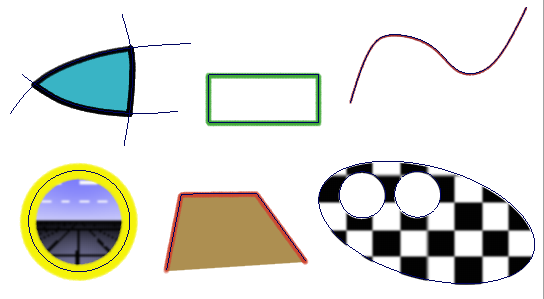

シェイプ(Shape)は、簡単に変更できる正確なイメージを作成する方法です。シェイプはカーブやカーブのセットで定義します。シェイプにも塗り潰しプロパティと輪郭プロパティがあります。
カーブオンサーフェスやサーフェス エッジなど、任意の Alias カーブからシェイプを作成できます。Paint パネルの Global Auto-Shape セクションにあるポップアップ メニューから Image(fill)、Image(outline)Mask、または Invisibility mask を選択することで、カーブからシェイプを作成できます。カーブを描画するに従って、(描画しているウィンドウにキャンバスがある限り)シェイプが作成されます。
カーブやカーブのセットからシェイプを作成した後、そのカーブに任意の変更(カーブのスケーリングやエディット ポイントの移動など)を加えると、シェイプが更新されます。
その後、オリジナルのカーブを使用してサーフェスを構築し、カーブに任意の変更を加えると、スケッチとモデルが自動的に更新されます。
