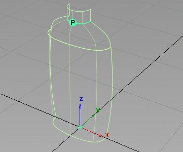

サーフェスのアイソパラメトリックカーブがちょうどよ い位置にあるので、Detachツールてアイソパラメトリックカーブでサーフェスをスプリットします。キー(Windows)またはキー(Mac)を使用して、特定のアイソパラメトリック カーブにスナップできます。
デタッチする前に、サーフェスのコンストラクションヒ ストリを削除します。
  1. Perspective ビューを最大化します。
  2. Pick > Object を選択し、すべてのサーフェスを選択します。
  3. Delete > Delete Construction History を選択し、プロンプトが表示されたら Yes を選択します。

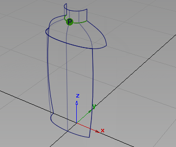

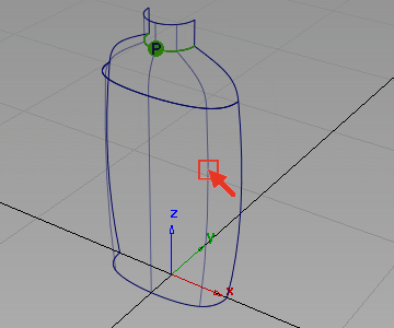

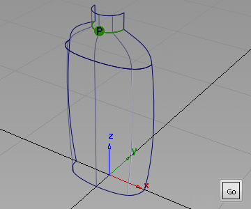

  4. Object Edit > Attach > Detach ツールを選択します。キー(Windows)またはキー(Mac)を押したまま、下図のようにアイソパラメトリックカーブを選択します。
    ヒント:
    マウスを動かして、デタッチツールがアイソパラメトリックカーブ上でロックされていることを確認してください。
    アイトパラメトリックカーブが強調表示され、Goボタンが表示されます。
  5. Goをクリックして、サーフェスをデタ チします。

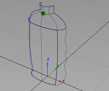

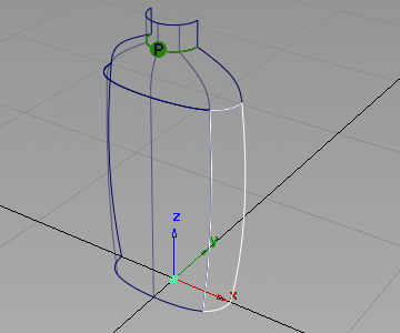

  6. Pick > Object を選択し、小さい方のサーフェスの小片(square#2)を選択します。
  7. キー 押して、小さいサーフェスを削除します。

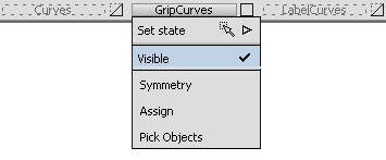

    カーブはGripCurvesレイヤに配置され、フィンガーグリップの輪郭を定義します
  8. レイヤタブメューでVisibleを選択し、GripCurvesレイヤの表示をオンにします。

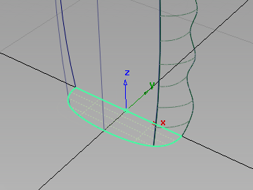

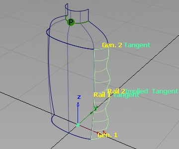

Birail サーフェスを作成する
フィンガー グリップの Birail サーフェスを作成します。Birail は胴サーフェスのエッジに接するようにし、同時に肩サーフェスにも接するようにします。positional 連続性を使用して Birail サーフェスをベースのカーブに合わせ、フィンガー グリップ カーブ上で Implied Tangency を実行します。この場所が後でサーフェスをミラーリングする場所になります。

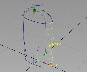

  1. Surfaces > Swept Surfaces > Rail Surface を選択します。アイコンをダブルクリックして、オプションボックスを開きます。
  2. Generation Curveセクションで、2を選択します。
    Rail Curveセクションでも、2を 択します。
    4 つの Continuity オプションで Go Position を選択します。これらのオプションは、Birail サーフェスを作成した後で変更できます。
    チェックが入っている Rebld ボックスがあれば、それをクリックしてチェックを解除します。
    ヒント:
    Rebldオプションを使うと、エッジ、通常はトリミングエッジのパラメータ配 を改善できます。このエッジとカーブのパラメータ配置はすべて良好なので、ここでは使用する必要はありません。

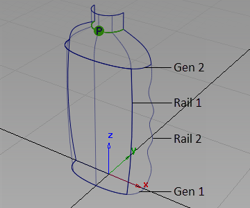

  3. Birailのエッジを選択するように要求されるので、以下に示す順番でカーブを選択します。

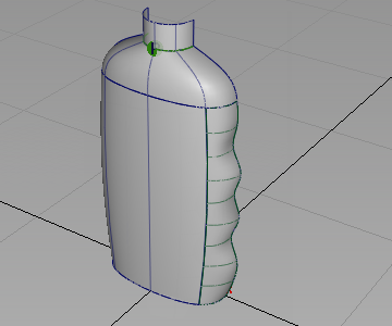

    Birailサーフェスが作成されます。
    サーフェスが選択され、画面にオプション ウィンドウが開いた状態のままで、各エッジの連続性オプションを調整します。
  4. 連続性設定を次のように変更します。
    gen2 G1 接線
    rail1 G1 接線
    rail2 Implied Tangent
    サーフェスが新しい連続性設定で再構築されます。
  5. Pick > Nothing を選択してサーフェスを選択解除し、ダイアグノスティック シェーディングを使用してデザインをチェックします。

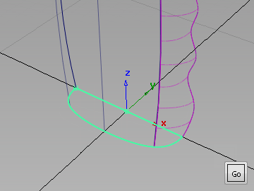

  1. Surfaces > Planar Surfaces > Set Planar を選択します。
  2. カーブのドラッグ/選択を要求するプロンプトが表示されます。2 つのベース カーブを選択します。
  3. Goをクリックして、平面のサーフェスを作成します。
